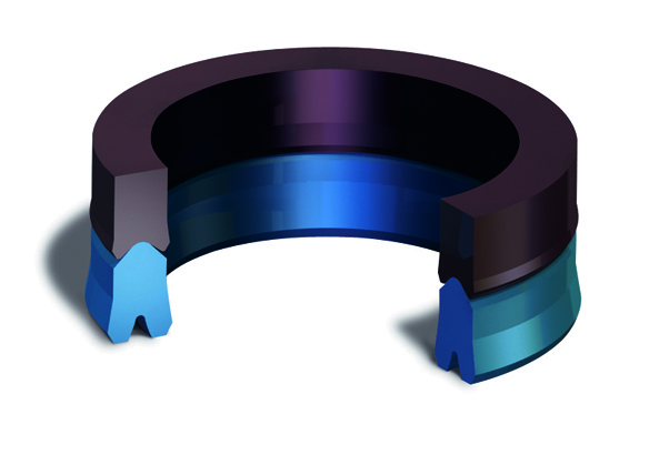

Die Chesterton 11K Split Seal wirkt sich in mehrfacher Hinsicht positiv auf Kosten aus (Bild: Chesterton)

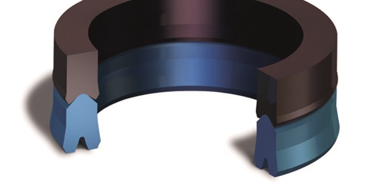

Einen weiteren Beitrag zur TCO-Optimierung leistet der Chesterton 11K Split Seal. Die geteilte Konstruktion ermöglicht kurze und vereinfachte Montagezeiten. Die Einbauzeit reduziert sich typischerweise auf ein Drittel. Gleichzeitig verlängern sich Standzeiten um bis zu 60% und gegenüber klassischen Dachmanschetten sind deutliche Energieeinsparungen durch geringere Reibung und stabilere Abdichtung erreichbar.
