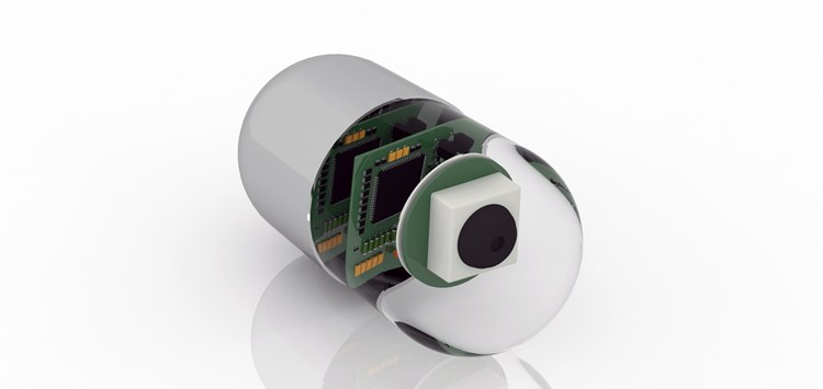

Bei ingestiblen Sensoren werden Volumina im Nanobereich gejettet (Bild: istock_cosinart)
