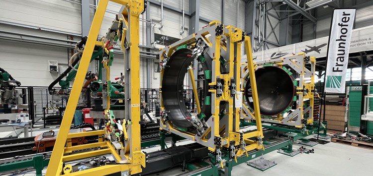

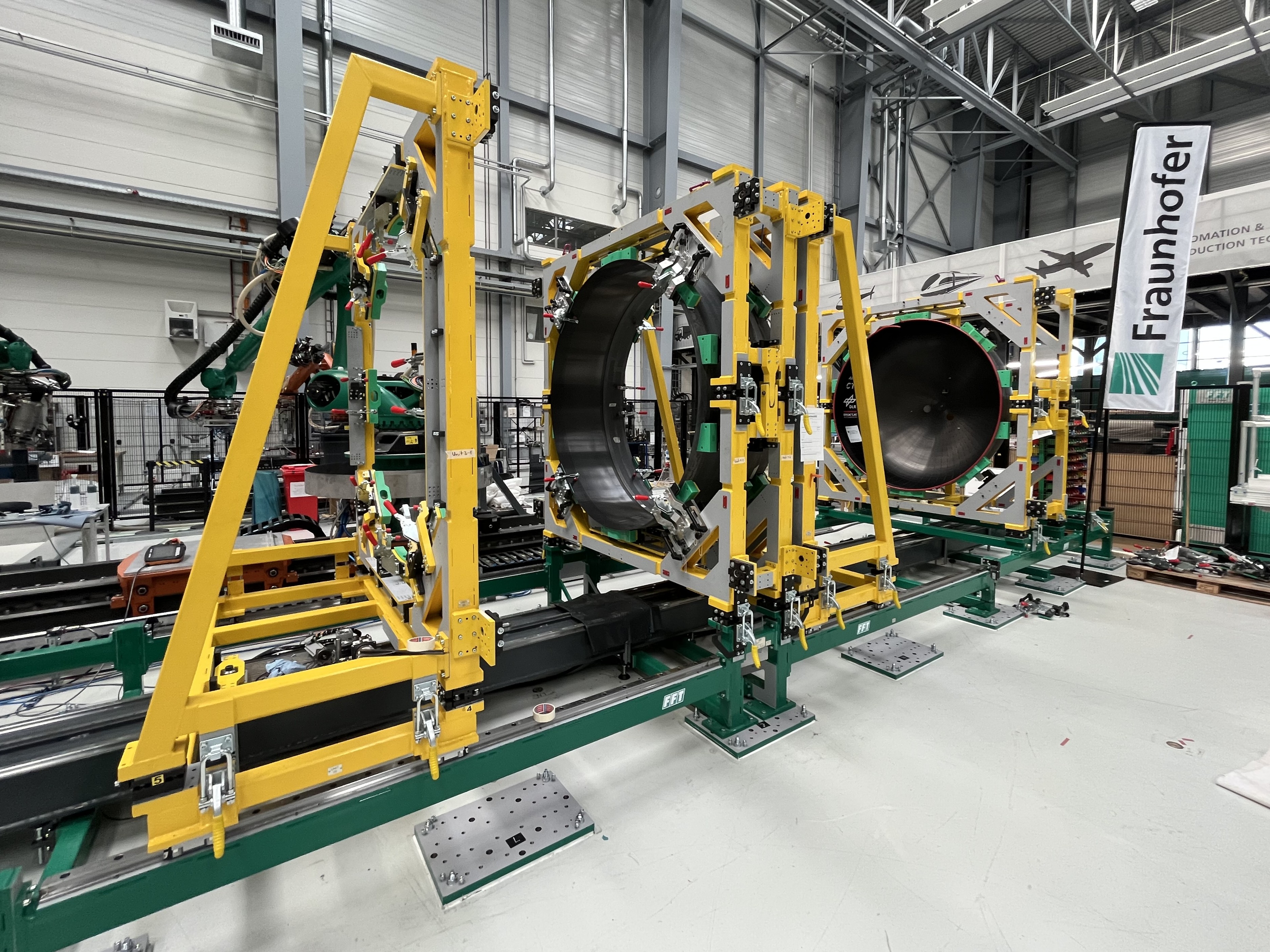

Automatisierte Montageanlage des Projektpartners FFT zur Montage großformatiger CFK-Tankkomponenten (Bild: Fraunhofer IFAM)
