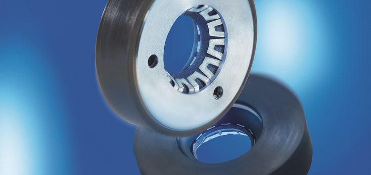

Neben der Speedflon TM- Radialwellendichtungen gibt es verschiedenen Versionen für unterschiedliche Anforderungen (Bild: ElringKlinger Kunststofftechnik GmbH)

Ein Beispiel sind unsere Radialwellendichtringe für Anwendungen mit hohen Drehzahlen, die sich seit ihrer Einführung im Markt bewähren. Neben der SpeedflonTM Radialwellendichtung gibt es weitere Versionen für Anwendungen mit hohen Drehzahlen und Betriebstemperaturen bis 220 °C. Gerade bei hohen Drehzahlen ist es wichtig, das die Dichtung möglichst reibungsfrei funktioniert und in der Lage ist, schnellen Bewegungen zu folgen. Nur so kann Leckage wirkungsvoll vermieden werden. Dementsprechend ist dieses Dichtungssystem nicht nur für Automobilanwendungen, sondern auch für Abdichtungen an e-Boostern oder schnelldrehenden Elektromotoren in der e-mobility gefragt – ganz gleich, ob mit oder ohne Druckausgleich.
