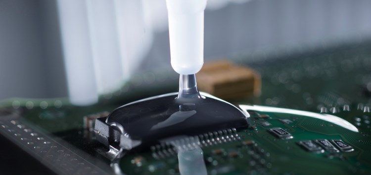

Für viele Bauteile wie z.B. diese Platine ist der Atmosphärenverguss nach wie vor das Verfahren der Wahl (Bild: Scheugenpflug GmbH )
