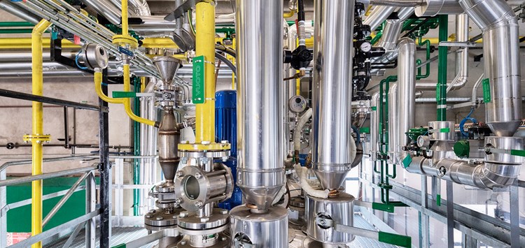

Die Pilotanlage im italienischen Latina ergänzt die Produktion von LF-MDI-PU-Systemen, die man in in Gastonia, North Carolina, USA betreibt (Bild: LANXESS AG)

Eine weiteres Beispiel ist die neue Generation an Präpolymeren (Bild 1) mit sehr geringem Gehalt an freiem Isocyanat-Monomer, die für die Bauindustrie entwickelt wurden. Sie zielen vor allem auf den Einsatz in reaktiven Heißschmelzklebstoffen, lufttrocknenden Klebstoffen, Dichtstoffen sowie 1K-Schäumen ab. Kleb- und Dichtstoffe auf Basis von LF-Präpolymeren bieten ein Optimum an Arbeitshygiene. Die LF-Technologie senkt die Konzentration an freiem Isocyanat im Präpolymer auf unter 0,1%. Dies gilt für Präpolymere auf Basis unterschiedlichster Isocyanate, einschließlich MDI (Methylendiphenyldiisocyanat). Das Ergebnis sind Präpolymer-Bausteine und Endprodukte, die den Anforderungen niedriger Gefahrenklassen und jüngsten regulatorischen Trends entsprechen. Der Verarbeiter kann den technischen und administrativen Aufwand für den Gesundheits-, Arbeits- und auch Umweltschutz deutlich reduzieren, weil er Rohstoffe mit höheren Gehalten an gefährlichen Isocyanaten aus seinem Produktionsprozess verbannt.
