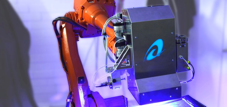

Roboterdurchgeführte Messung mit bonNDTinspect® (Bild: Automation W+R GmbH)
