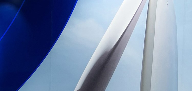

Zuverlässiger Schutz für Offshore-, Nearshore- und Onshore-Anwendungen
Die Lösung für den Schutz von Blattvorderkanten von Windkraftanlagen wird im Oktober auf der China Wind Power vorgestellt (Bild: Gummiwerk KRAIBURG)
