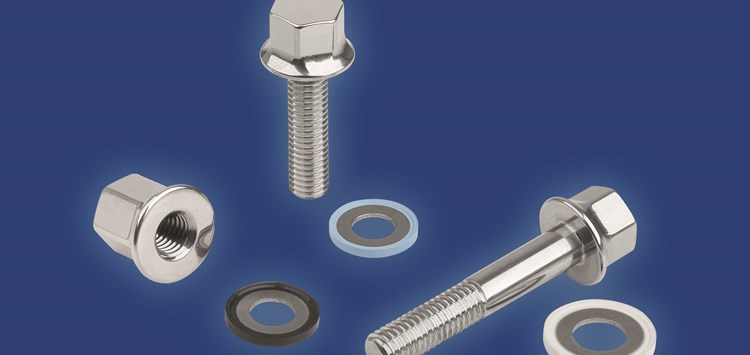

Das Schraub- und Dichtsystem Hygienic USIT® für den Einsatz in hygienesensiblen Bereichen  wurde im Zuge der Neuzertifizierung durch die EHEDG (European Hygienic Engineering and Design Group) von den Kooperationspartnern KIPP und Freudenberg Sealing Technologies optimiert.
Die überarbeiteten Edelstahl-Bauteile sind nach EL Class I AUX zertifiziert. Für eine verbesserte Zentrierung wurde der Innendurchmesser der Dichtscheibe geringfügig verkleinert. Dies zog eine Anpassung des Schraubenschaftes nach sich. Darüber hinaus überarbeitete das Heinrich Kipp Werk die Abstufungen der Schaftlängen. In bestimmten Längenausführungen verfügen die Schrauben nun über ein Regelgewinde bis zum Schraubenkopf. Um das Verschraubungssystem optisch zu vereinheitlichen, erfolgte eine Anpassung der Hutmutter an den Schraubenkopf.
Ausgangspunkt des Schraub- und Dichtsystems ist die hygienische USIT®-Dichtung von Freudenberg. Eine besondere Kontur des Dichtwulstes und die polierte Bundauflage der Schraube dichten die Schraubstelle formschlüssig ab. Selbst bei mehrmaligem Anziehen und wiederholtem Lösen bleiben die Dichteigenschaften konstant. Passend zur Dichtscheibe entwickelte Kipp die passende NOVOnox hygienic Sechskantschraube und Hutmutter. Die Kombination dieser Edelstahlprodukte ergibt ein Schraub- und Dichtsystem, das alle Anforderungen hygienesensibler Bereiche bedient. Polierte Flächen, Radien und Formübergänge sind totraumfrei und erlauben eine leichte Reinigung. Schraube, Hutmutter und USIT®-Dichtscheibe sind  aufeinander abgestimmt. Die Produkte sind zwar auch einzeln erhältlich, jedoch gilt das EHEDG-Zertifikat nur für die Systemeinheit.
