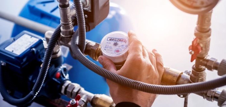

Mischungen – für den Einsatz in der Gasversorgung sowie in Gasgeräten und -anlagen zertifiziert (Bild: Gummiwerk KRAIBURG GmbH & Co. KG)
