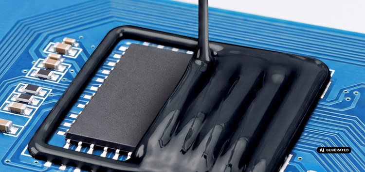

Selektiver Verguss im Dam-and-Fill-Verfahren schützt definierte Bereiche hochintegrierter Automotive-PCBs (Bild: WEVO-CHEMIE GmbH)

Durch seine abgestimmte Rheologie dient das Material bei der Verarbeitung mittels Dam-and-Fill als Barriere sowie als Füllung. Fließverhalten und Thixotropie sind dafür so eingestellt, dass die Barriere ihre Form behält, während die Füllung den zu schützenden Bereich vollständig und ohne Lufteinschlüsse benetzt. Dies ermöglicht eine prozesssichere automatisierte Produktion mit gängigen 2K-Misch- und Dosieranlagen und reduziert den Aufwand für Materialqualifizierung, Lagerhaltung und Prozessführung. Vorteil dieses Vergussverfahrens für Automotive-PCBs ist, dass durch den selektiven PU-Verguss ein Elektronikschutz in definierten Bereichen möglich ist, während Steckverbinder oder Prüfstellen frei zugänglich bleiben. Über Prozessdesign und Auftragsgeschwindigkeit lassen sich Schichtdicke und Materialmenge an unterschiedliche Leiterplatten-Geometrien anpassen. Eine Optimierung für individuelle Prozessfenster und -anforderungen ist ebenfalls möglich.
