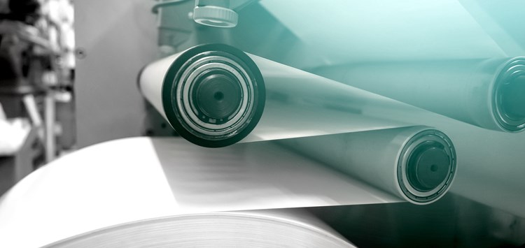

Die Produkte können einfach in den Produktionsprozess integriert werden – vor allem im Vergleich zu Hotmelt-Klebstoffen – und sind dabei individuell hinsichtlich verschiedener Produkteigenschaften wie Ablösbarkeit und Tack anpassbar (Bild: ZELU CHEMIE GmbH)
