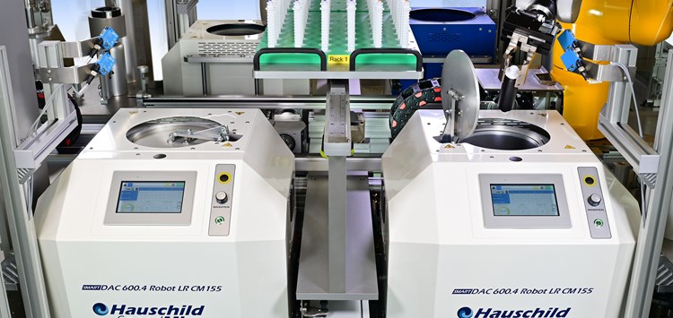

Vakuum Hauschild SpeedMixer® – in die vollautomatische Anlage von Füll Lab Automation integriert (Bild: Hauschild Engineering)

Die Füll Lab Automation GmbH hat für einen großen Chemie- und Konsumgüterkonzern eine Anlage entwickelt, die vollautomatisiert dosiert, mischt und appliziert, um neue Klebstoff-Formulierungen für verschiedenste Anwendungen herzustellen. Herzstück der Anlage sind vier in die Robotik integrierte Hauschild SpeedMixer®, die z.T. unter Vakuum dafür sorgen, dass die Klebstoffe homogen und vor allem blasenfrei und ohne den Einsatz von Rührwerkzeugen effizient gemischt werden.
Die Füll Lab Automation GmbH entwickelt und vertreibt innovative Automatisierungslösungen für die Hochdurchsatz-Forschung und -Entwicklung sowie für die Qualitätskontrolle von flüssigen, pulverförmigen und viskosen Materialien. Neben Standard-Modulen werden auch kundenspezifische Lösungen entwickelt. Die Anlagen sind für verschiedenste Einsatzgebiete und Industrien geeignet, unter anderem in den Segmenten Farben und Lacke, Kosmetik, Chemie und Kleb- und Dichtstoffe sowie Pflanzenschutz. Wenn solche Automatisierungsanlagen auch das Mischen von schwierigen Materialien, wie z.B. Kleb- und Dichtstoffe, beinhalten, arbeitet das Unternehmen mit Hauschild Engineering zusammen. Der von Hauschild selbst entwickelte und in Deutschland produzierte „Hauschild SpeedMixer®“ kommt in Laboren in der Forschungs- und Entwicklungsarbeit sowie in Unternehmen zum Einsatz, die kleine Chargenmischungen in der Qualitätssicherung oder für Kleinserien benötigen. Innerhalb von Minuten und ohne Einsatz von Rührwerkzeug werden damit verschiedene Flüssigkeiten mit Pasten/Pulvern, Pasten mit Pulvern, Pulver mit Pulvern – auch unterschiedlicher chemischer und physikalischer Eigenschaften – blasenfrei gemischt. Gewicht und Volumen der Mischergebnisse reichen von wenigen Gramm oder Millilitern bis zu 10 kg oder 10 l.
Bei der Entwicklung einer vollautomatisierten Klebstoff-Dosier-Misch-und-Abfüllanlage für dieses Projekt kamen vier DAC (Dual Asymmetric Centrifugal)-Mischgeräte Hauschild SpeedMixer® zum Einsatz. Die Mixer arbeiten dabei mit der von Füll patentierten „BLS-Spritze“. Mit dieser ist das direkte Applizieren der gemischten Formulierung ohne Umfüllen und Reinigung möglich. Bei der Mischung von Klebstoff ist dies ein großer Schritt der Prozessvereinfachung und -beschleunigung. Drei der in die Automatisierungsanlage integrierten Geräte sind SpeedMixer® der neuen SMART Generation mit Vakuumoption und Robotikfähigkeit. Durch ihre  präzise Steuerung und Mechanik sind diese Mischgeräte in der Lage, den Mixbecher zentimetergenau anzuhalten und so den Zugriff mittels Roboterarm zu gewährleisten.
In der Anlage sind 21 aktive Stationen auf 10 m Länge und 4 m Breite untergebracht. Hierin werden vollautomatisch unterschiedlichste Klebstoffe in diversen Behältern formuliert und verlustfrei auf Probenträger aufgebracht, damit beschichtete Substrate oder hergestellte Klebstoff-Prüflinge weiter wissenschaftlich untersucht werden können. Die Anlage entlastet Chemiker:innen vom manuellen Probenhandling und mit einer großen Anzahl Proben bekommt das Forschungslabor eine solide Grundlage für statistische Auswertungen. So werden immer neue und auch kundenspezifische Klebstoffe für die verschiedensten Branchen entwickelt.
