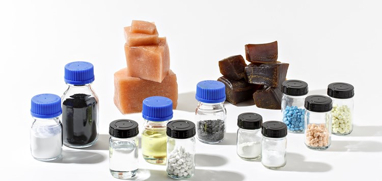

Die gezielte Auswahl von Füllstoffen und Additiven bietet Optimierungsmöglichkeiten für Elastomere in Bezug auf Adsorption, Permeation und Quellung – auch unter Wasserstoffatmosphäre. (Bild: Fraunhofer LBF, Raapke)

Es existieren bisher nur wenige gesicherte Erkenntnisse zum Einsatz von Elastomeren im Zusammenspiel mit Wasserstoff. Das Ziel des Projektes "HydroTransSeal" ist es, die Wechselwirkungsmechanismen von Wasserstoff mit Elastomerwerkstoffen zu verstehen sowie geeignete Maßnahmen zu ergreifen, um die Werkstoffe für den Kontakt mit Wasserstoff gegenüber Permeation, Adsorption und Quellung robuster zu gestalten, beispielsweise durch die Auswahl geeigneter Füllstoffe und Additive.
