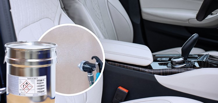

Erfolgreich eingesetzt werden die Klebstoffe bereits bei der Herstellung von Armaturenbrettern, Türverkleidungen, Dachhimmeln, Lenkrädern, Faltdächern, Kofferraumverkleidungen, Sitzbänken und Polstern (Bild: RUDERER KLEBTECHNIK GmbH)

Neu auf dem Markt und im Programm von Ruderer sind die speziell für den Fahrzeuginnenraum entwickelten sprühfähigen 2K-Polyurethan-Klebstoffe Swift®col 2607-3 und Swift®col 2607-4 von H.B. Fuller. Diese vielseitigen Kontakt-Klebstoffe zeichnen sich durch Geruchsarmut im ausgehärteten Zustand, eine hohe Haftfestigkeit sowie UV- und Hitzebeständigkeit aus.

Während sich der spritzfähige Hochleistungsklebstoff Swift®col 2607-3 für Materialien eignet, die ständigen Vibrationen und Bewegungen ausgesetzt sind, weist Swift®col 2607-4 eine bessere Temperaturbeständigkeit auf und ist prädestiniert für anspruchsvollere Anwendungen. Beide Klebstoffe werden zur Presskaschierung eingesetzt, die in der Automobilindustrie dazu dient, Kunststoffoberflächen mit Dekorfolien oder Schaumstoffschichten zu versehen. Verwendet werden diese dann als Armaturen, Dachhimmel oder Türverkleidungen. Kaschierklebstoffe sind so entwickelt, dass sie auch im Sprühauftrag aufgetragen werden können, sodass die Klebstoffverteilung gleichmäßig erfolgt. Um eine schnellere Aushärtung und eine höhere Endfestigkeit zu erreichen, werden die Klebstoffe Swift®col 2607-3 und Swift®col 2607-4 mit dem Vernetzer Swift®Hardener 9515 verarbeitet.
