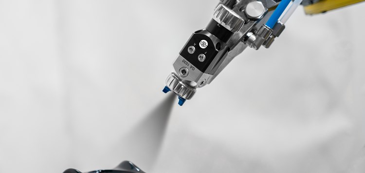

PILOT GA 1030 – Einsatz an einem Roboterarm (Bild: WALTHER)

Das Pistolen-Sortiment von WALTHER wurde um die PILOT GA 1030 erweitert, die als Universalgerät ein prozesssicheres Beschichten im Dauerbetrieb erlaubt.
Aufgrund ihres modularen Aufbaus kann die Automatik-Spritzpistole für verschiedenste Anwendungen zum Beschichten von Werkstücken aus Holz, Metall oder Kunststoff eingesetzt werden, bei denen es auf eine perfekte Optik mit hochwertigen Oberflächen ankommt. Die neue Pistole lässt sich in kürzester Zeit in verschiedene Varianten umbauen. Zum Applizieren unterschiedlicher Lacke stehen mehrere Luftkappen und Düsen zur Verfügung. Um die Lagerhaltungs- und Investitionskosten gering zu halten, sind diese ebenso wie die Nadeln mit den Ersatzteilen der manuellen PILOT GM 1030P identisch. Die PILOT GA 1030 kann optional mit mehreren Umlaufoptionen, mit und ohne Spülventil sowie mit verschiedenen Grundplatten geliefert werden. Wahlweise rückseitige oder seitliche Anschlüsse unterstützen eine optimale Bewegung. Je nach gewünschter Befestigungsart sowie zur Robotermontage stehen mehrere Adapter zur Wahl. Hinzu kommt eine Roboterausführung mit fixem Nadelhub ohne Luftventile.
Overspray und damit der Materialverbrauch werden durch das optimierte Design des Luftkanals minimiert. Dadurch kann ein Auftragswirkungsgrad von bis zu 85% erzielt werden. Der Materialfluss wird sehr präzise über einen Nadelverstellknopf mit Mikrometerschraube reguliert. Die Pistole ist mit interner und externer Luftregulierung, über Knöpfe an der Pistole oder über Fernsteuerung verfügbar. Egal für welche Ausführung der PILOT GA 1030 sich ein Anwender entscheidet: Für prozesssicheres Beschichten wird die Luftzufuhr bei allen Varianten der neuen PILOT GA 1030 während des Beschichtungsprozesses automatisch unterbrochen, sobald sich die Nadel schließt.
Wie die manuelle PILOT GM 1030P ist die automatische PILOT GA 1030 kostensparend mit einer zweiteiligen Düse aus Düsenkopf und Düsenmutter ausgestattet. Bei Verschleiß muss nur der Düsenkopf ersetzt werden. Alle materialberührten Teile sind aus langlebigem Edelstahl und die Nadel ist zusätzlich verschleißfest und reibungsarm beschichtet. Die optimierte, besonders haltbare Packung und die speziell beschichtete Nadel unterstützen einen unterbrechungsfreien Betrieb.
