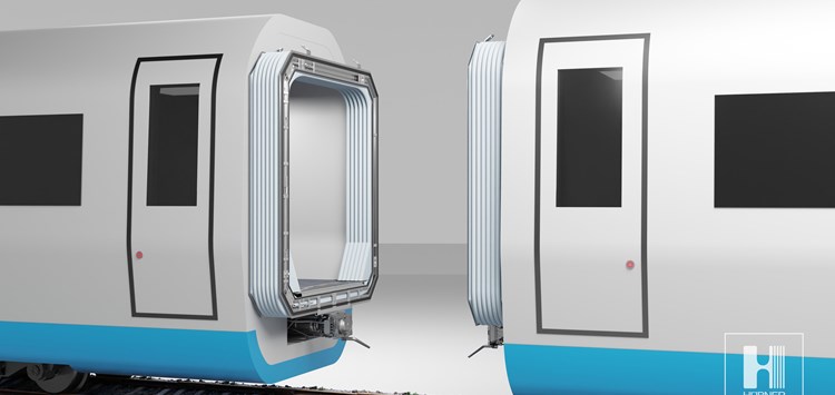

Übergänge auf Knopfdruck kuppeln
Systemlösung für eine vollautomatisierte An- und Abkupplung von Übergangssystemen (Bild: HÜBNER-Gruppe)
13.09.2024 Übergänge auf Knopfdruck kuppeln
Das Hübner AutoCouple System soll den Betrieb von Personenzügen flexibler, effizienter und kostengünstiger machen. Die Lösung wird im Rahmen der InnoTrans 2024 erstmals präsentiert.
Das System soll bei Personenzügen, insbesondere im Metro-Verkehr, zum Einsatz kommen und dort in die Neukonstruktion von Fahrzeugen nahezu jeder Bauart integriert werden können. Darüber hinaus soll auch die Umrüstung bestehender Flotten für den Personenverkehr möglich sein.
Bisher ist das Ankuppeln von Waggons in Personenzügen ein regelmäßiger Vorgang, mit dem Verkehrsbetreibende überwiegend manuell die Platzkapazitäten anpassen. Bei geringerer Auslastung außerhalb von Stoßzeiten werden zusätzliche Waggons zumeist von Hand wieder abgekuppelt. Die Kupplungsvorgänge werden im laufenden Betrieb in Zugdepots entlang der Strecke umgesetzt. An dem Verfahren, das jeweils rund eine halbe Stunde in Anspruch nimmt, sind neben den Zugführer:innen zwei weitere Mitarbeitende beteiligt, die Waggons an den Übergangssystemen von Hand trennen oder zusammenführen. Aus Sicherheitsgründen muss für die Dauer des herkömmlichen Verfahrens der gesamte Zug vom Stromnetz getrennt werden. Mit dem neuen System wäre beim Kuppeln der Einsatz von Personal am Gleis nicht länger nötig, was zudem die Unfallgefahr auf ein Minimum reduziert. Das System ist widerstandsfähig und ermöglicht perspektivisch weiterhin eine integrierte Strom- und Datenübertragung von einem Waggon zum anderen.
Durch den flexiblen Einsatz von kürzeren und somit leichteren Personenzügen außerhalb der Stoßzeiten sollen die Betreiber darüber hinaus in die Lage versetzt werden, den Energieverbrauch im Betrieb und den Verschleiß von Waggons zu reduzieren. So kann neben den Kosten für Wartung und Instandhaltung auch der Energieverbrauch insgesamt für einen optimierten ökologischen Fußabdruck gesenkt werden.
