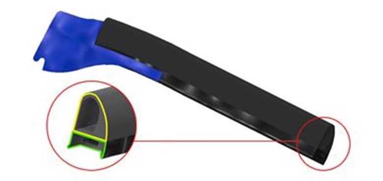

Profile aus dem neuen TPE-Compound (Bild: KRAIBURG TPE GmbH & Co. KG)

Neue TPE-Compounds mit Haftung zu Ethylen-Propylen-Dien-Kautschuk (EPDM) wurden von Kraiburg TPE vor allem für Automobilanwendungen wie Fensterlauf- und Abdichtungsprofile aus EPDM mit angespritzten Eckverbindungen und Abschlüssen aus TPE entwickelt.
Diese Anwendungen gelten, speziell in großen Fahrzeugserien, als Domäne von Styrol-Butadien-Compounds (SBC) und vernetzten thermoplastischen Vulkanisaten (TPV). Aufgrund der unterschiedlichen Geometrien zwischen den Fahrzeugserien stoßen diese Materialklassen bei der Verarbeitung jedoch an ihre wirtschaftlichen Grenzen. Neue Möglichkeiten bietet diese Materiallösung, die im Spritzgussprozess eine Haftung zu EPDM eingeht. Die ersten Compounds (TC7EAZ und TC7EFZ) dieser EPDM-Haftungsreihe (AD/EPDM/UV) vereinen bei einer Härte von 70 Shore A gute Haftung zu EPDM mit hervorragender Langzeitbeständigkeit gegenüber UV-Einstrahlung und Wärmeeinwirkung. Im Vergleich zu Wettbewerbsmaterialien bieten diese Compounds nach Bewitterungstests eine überlegene Oberflächenqualität. Die Schwerpunkte bei der Entwicklung der einzelnen Compounds setzte man auf die Haftung (TC7EAZ) und auf die Verarbeitbarkeit sowie ein geringes Fogging-Verhalten (TC7EFZ).
