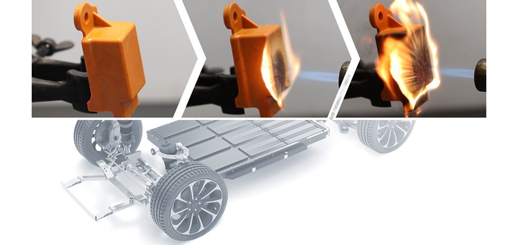

Das Material eignet sich für Anwendungen mit hohen Anforderungen an Brandschutz und Leichtbau und die Anwendung ist nicht auf bestimmte geometrische Formen beschränkt (Bild: Freudenberg Sealing Technologies)

Elektroautos mit Lithium-Ionen-Akkus benötigen ein hohes Maß an Sicherheit. Kunststoffbauteile haben bislang die strengen Testnormen der Automobilindustrie für elektrische Antriebe i.d.R. nicht erfüllt. Das ändert die neue Materialklasse, da sie weder schmilzt noch entflammt. In Labortests übersteht eine 2 mm dicke Materialprobe über 25 min lang eine aufgebrachte Flamme mit einer Temperatur von 1.200 °C.
Weitere Tests simulieren den Ausstoß heißer Partikel unter hohem Druck, wie er auftreten kann, wenn sich die Gase in Batteriezellen schlagartig entladen. Quantix ULTRA widersteht dem Stresstest 20 s. Eine 2 mm dicke Aluminiumprobe ist bereits nach 2 bis 3 s zerstört.
