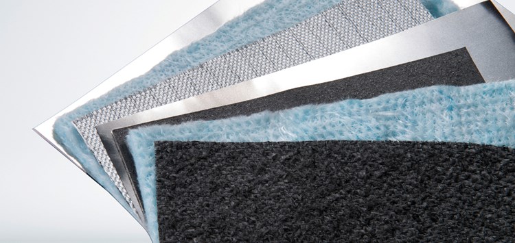

Die einzelnen Lagen des Gewebeverbunds isoGLAS® FTI bestehen aus verschiedenen speziellen Geweben, Beschichtungen und Nadelvliesen (Bild: Frenzelit GmbH)

Ein Brandschutzvorhang, der den Empfehlungen von Frenzelit entspricht, ist ein Mehrlagenaufbau aus einer Kombination spezieller Gewebe, Beschichtungen und Nadelvliese. Hierbei wird von einem Deckmodul, das größtenteils der Optik dient, und dem Funktionsmodul, das maßgebend für die Isolationseigenschaften ist, gesprochen. Bei dem symmetrischen Aufbau befinden sich außen je ein Deckmodul und in der Mitte zwei Funktionsmodule. Die Deckmodule sind Gewebelagen, die einseitig mit einer Alufolie kaschiert werden. Das Herzstück ist das Funktionsmodul. Es besteht aus einem Verbund von einem einseitig beschichteten und stahlverstärkten Gewebe, das zusätzlich mit einer Al-Folie kaschiert wird, und einem speziell entwickelten Nadelvlies.
Dieses Gewebe ist mit einer intumeszierenden Beschichtung versehen, die auf Blähgraphit aufgebaut ist. Bei einer Umgebungstemperatur von mehr als 160 °C beginnt die Beschichtung des Funktionsmoduls sich aufzublähen, von einer ursprünglichen Dicke von ca. 1,6 mm auf ca. 40 mm. Hier setzt man auf ein relativ dünnes textiles Material, das sich auf einer Wickelwelle platzsparend aufwickeln lässt und sich im Brandfall dann aufbläht und so die Abschirmung ermöglicht. Die Dicke des Gesamtaufbaus des Vorhangs beträgt ca. 2 cm und die aufgeblähte Version im Brandfall insgesamt 10 bis 10,5 cm. Bei der Entwicklung dieser Blähgraphitschicht wurde Wert darauf gelegt, dass ein kompakter, stabiler Schaum entsteht, sodass keine einzelnen Graphitpartikel herumschweben können, die eigentlich bei Erwärmung den Halt zueinander verlieren. Die Bildung eines Schaums verhindert dies. Zudem musste eine gewisse Blähhöhe erreichen, um die nötige Isolationswirkung zu gewährleisten. Vorteil textiler Brandschutz
