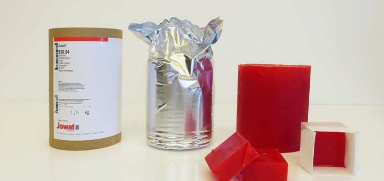

Das Produkt ist in unterschiedlichen Verpackungsformen erhältlich und lässt sich flexibel in bestehende Reinigungsprozesse integrieren (Bild: Jowat SE)

Zur Reinigung und Spülung von Schmelzgeräten bringt die Jowat SE eine neue 2-in-1-Lösung auf den Markt. Jowat® 930.54 vereint zwei Arbeitsschritte in einem: Es spült PUR-Schmelzklebstoffe aus Auftragssystemen und stoppt unerwünschte Vernetzungsreaktionen. Nach einer kurzen Einwirkzeit können selbst anreagierte Klebstoffreste gelöst und ausgetragen werden.
In Vergleichstests zeigt das Produkt eine überzeugende Gesamtreinigungswirkung sowohl bei unvernetzten als auch bei PUR-Schmelzklebstoffen mit beginnender Vernetzung. Darüber hinaus erzielt es gute Ergebnisse bei EVA- und PO-Schmelzklebstoffen. Ein wesentlicher Vorteil gegenüber vergleichbaren Produkten am Markt ist die fehlende ölige Oberfläche bei Raumtemperatur. Diese ist als Störfaktor bei der Verarbeitung bekannt. Stattdessen ist die Beschaffenheit des Produkts stumpf und wachsartig. Dadurch werden Rückstände minimiert.
Die Anwendung ist unkompliziert: Nach dem Austragen vorhandener Klebstoffreste aus gängigen Tank- und Beutelschmelzgeräten wird das Produkt eingefüllt und bei 100 - 140 °C aufgeschmolzen – wobei der Reinigungseffekt mit steigender Temperatur zunimmt. Nach einer Einwirkzeit von mindestens 30 min. wird die Mischung ausgespült. Die niedrige Viskosität ermöglicht ein effektives Hinterwandern von Ablagerungen. Die hohe Zähigkeit begünstigt ein sauberes Austragen der gelösten Partikel.
Die Reinigungslösung empfiehlt sich für alle Bereiche, in denen PUR-Schmelzklebstoffe verarbeitet werden – z.B. in der Möbel- und Bauelementefertigung, im Innenausbau oder bei industriellen Klebanwendungen mit hohem Durchsatz. Zielgruppe sind alle Anwendenden von PUR-Schmelzklebstoffen, unabhängig von der Betriebsgröße. Erste Stimmen aus der Praxis berichten von deutlich besseren Reinigungsergebnissen gegenüber bisher eingesetzten Lösungen und rechnen mit einer halbierten Reinigungszeit.
