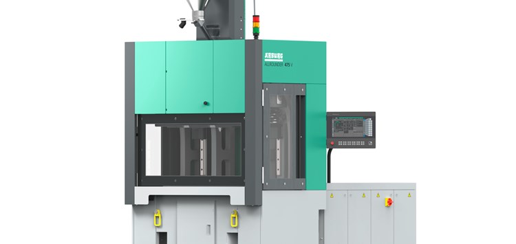

Der vertikale Allrounder 475 – der Verkauf startet weltweit Anfang nächsten Jahres (Bild: Arburg)

Der Allrounder 475 V mit 1.000 kN Schließkraft von Arburg wird erstmals auf der K 2025 vorgestellt. Er zeichnet sich durch hohe Energieeffizienz, kleine Aufstellfläche und ein attraktives Preis-Leistungs-Verhältnis aus.
Die neue Vertikalmaschine lässt sich flexibel einsetzen und ist sowohl für das manuelle als auch automatisierte Umspritzen von Einlegeteilen prädestiniert. Die neue Vertikalmaschine ist gezielt auf Standardanwendungen ausgelegt, etwa für die E-Mobilität sowie für die Elektronik und Medizintechnik. Dazu zählen das manuelle oder automatisierte Umspritzen von Kabeln, Kontakten und Infusions­zubehör.
Die Standard-Einbauhöhe beträgt 250 mm und kann optional um 100 bzw. 200 mm erweitert werden. Seitliche Türen und der nach oben versetzte Schließzylinder sorgen für gute Zugänglichkeit zum Werkzeug und zum Auswerfer. Optional ist ein außermittiger Auswerfer erhältlich. Für verbessertes ergonomisches Arbeiten beträgt die Tischhöhe 900 mm.
Der Allrounder verfügt über eine Schließkraft von 1.000 kN und kann mit hydraulischen Spritzeinheiten der Größen 100 bis 400 ausgestattet werden. Für energieeffizientes Arbeiten verfügt die Maschine standardmäßig über Arburg Servohydraulik (ASH), mit der die wassergekühlten drehzahlgeregelten Servomotoren stufenlos an den tatsächlichen Leistungsbedarf angepasst werden. Das minimiert Leerlaufverluste und reduziert den spezifischen Energiebedarf gegenüber herkömmlichen hydraulischen Maschinen um bis zu 60%.
Für eine besonders einfache und intuitive Bedienung sorgt die neue Steuerungsvariante „Gestica lite“, mit der auch ungeübtes Personal schnell zurechtkommt. Das Dashboard bietet auf einen Blick alles, was für die Arbeit gebraucht wird: Informationen zum Auftrag, zum laufenden Prozess und zu den anstehenden Aufgaben – und das alles intelligent und aktiv unterstützt durch optionale Assistenzfunktionen, die eine hochwertige Plastifizierung und Spritzteilqualität sicherstellen. Bei Bedarf lässt sich die Vertikalmaschine, z.B. mit einem Sechs-Achs- oder mit einem linearen Multilift Robot-System, flexibel automatisieren. Als Turnkey-Experte liefert man Maschine samt Automation und Peripherie CE-konform aus einer Hand.
