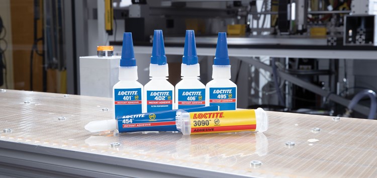

LOCTITE 402 kombiniert die neuen vorgabekonformen Rohstoffe mit der gewohnten Qualität und Zuverlässigkeit (Bild: Henkel)

An der Spitze des Portfolios  steht  LOCTITE 402. Dieser schnell aushärtende Sofortklebstoff bietet zuverlässige Leistung bis zu 135 °C. Der nächste Klebstoff in der Reihe ist der universell einsetzbare Sofortklebstoff LOCTITE 401, ein Produkt mittlerer Viskosität, das auf verschiedensten Substraten hohe Scherfestigkeit liefert. Darauf folgt LOCTITE 406, eine Formulierung mit niedriger Viskosität, perfekt für dünne Klebefugen und eng anliegende Bauteilegruppen.
LOCTITE 454 schließlich ist für Anwendungen geeignet, bei denen ein tropffreier Klebstoff zur Verklebung von porösen und senkrechten Flächen verlangt wird. Zum Füllen von Spalten auf verschiedenen Materialien kommen die 2K-Sofortklebstoffe LOCTITE 3090 und LOCTITE 3092 zum Einsatz. Vervollständigt wird das erweiterte Angebot an Sofortklebstoffen von Henkel durch LOCTITE 495, einen Allzweckklebstoff für die schnelle Verklebung verschiedenster Materialien.
