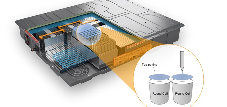

ELASTOSIL® CM 185 wird im Dispensverfahren auf die Kontaktierbereiche von Batteriemodulen aufgetragen (blaue Flächen in der Vergrößerung) und verhindert im Falle eines Falles das Übergreifen eines Zellenbrands auf benachbarte Zellen (Bild: Wacker)

ELASTOSIL® CM 185 wurde gezielt für die Anwendung als Vergussmasse für den Vent- und Kontaktierbereich von Lithium-Ionen-Batterien entwickelt. Das Produkt zählt zu den  RTV-2-Siliconkautschuken. Es handelt sich dabei um ein 2K-Siliconmaterial, das bei Raumtemperatur vulkanisiert. Die Masse ist gießbar und kann durch Dispensen appliziert werden. Bei der vorgesehenen Anwendung wird die Vergussmasse auf die sensiblen Vent- und Kontaktierbereiche eines Batteriepacks aufgebracht. Das Material ist selbsthaftend formuliert und vernetzt durch eine Kondensationsreaktion zu einem elektrisch und thermisch isolierenden Elastomer mit optimierten mechanischen Eigenschaften. Der Verguss wirkt als Schutzschicht, welche die Funktion der Vents nicht beeinträchtigt.
Kommt es in einer Zelle eines Batteriepacks, das mit der Vergussmasse ausgerüstet ist, zum Thermal Runaway – geht also eine Zelle thermisch durch – kann sich die betroffene Zelle durch das Vent und durch die Siliconschicht hindurch druckentladen, ohne dass der Schutzverguss unterblasen wird. Bei allen anderen Zellen des Batteriepacks bleibt die Schutzwirkung des Silicons erhalten. Der thermische Ausbreitungspfad über den Vent- und Kontaktierbereich, der zur Selbstentzündung der Nachbarzellen führt, ist somit unterbrochen.
