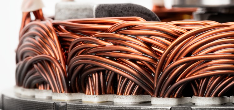

Das Siliconharz SILRES® H60 von WACKER wurde speziell für die Träufelimprägnierung von Elektromoren entwickelt. (Bild: WACKER)
