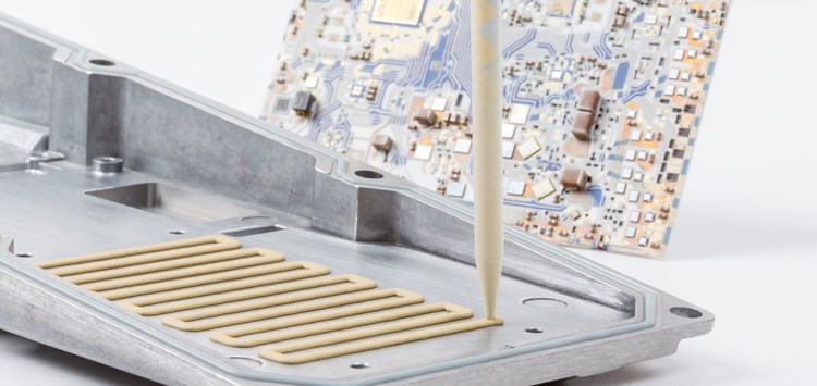

Im Dispense-Verfahren wird ein siliconbasierter Gap-Filler auf den Kühlkörper einer Leistungselek­tronikbaugruppe appliziert (Bild: Wacker Chemie AG)

Sie lassen sich mit geeigneter Anlagentechnik auch über größere Strecken problemlos fördern, können mit hoher Dispensierleistung – bei Gap-Fillern der Serie SEMICOSIL® 96x TC mit bis zu 50 ml/s – verarbeitet werden und erlauben ein schnelles und automatisiertes Fügen mit niedrigen und reproduzierbaren Andruckkräften. Weiter spielt auch die Reaktivität solcher Siliconsysteme eine große Rolle. Die Gap-Filler und Klebstoffe müssen idealerweise so formuliert sein, dass ihre Vernetzung – bei Klebstoffen auch der Haftungsaufbau – bereits bei moderaten Temperaturen zügig erfolgt. So baut z.B. der schnell aushärtende wärmeleitende Siliconklebstoff SEMICOSIL® 9754 TC im Unterschied zu gängigen Produkten bereits bei Raumtemperaturen eine gute Haftung auf und vernetzt rasch bei Temperaturen deutlich unterhalb von 80 °C. Er ist dadurch zügig verarbeitbar. Solche Kleber erreichen Wärmeleitfähigkeiten zwischen etwa
2 und 4 W/(m . K). Für die thermische Anbindung der Batteriemodule an das wärmeabführende System hat man schnell dispensierbare Gap-Filler aus der Reihe SEMICOSIL® 96x TC entwickelt, mit denen sich selbst bei großflächigen Substraten kurze Taktzeiten in der Großserienproduktion realisieren lassen. Abhängig von der Konstruktion eignen sich daneben Wärmeleitpasten (z.B. SEMICOSIL® Paste 40 TC) oder wärmeleitende Klebstoffe (SEMICOSIL® 9712 TC, SEMICOSIL® 9754 TC) für die Kühlung von Bauteilen.
