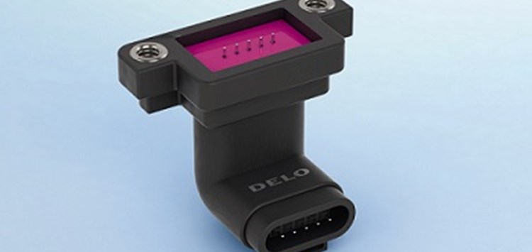

Die neue Dichtungsmasse (pink illustriert) dichtet Stecker mit passivierten Silber-Pins, etwa für Steuergeräte, zuverlässig ab (Bild: DELO)

Die licht- und feuchtigkeitshärtende Dichtungsmasse DELO DUALBOND GE4918 bietet sehr gute Eigenschaften beim Abdichten von Pins, erhöht die Lebensdauer von Steckern und erlaubt eine effiziente Fertigung.
Das zuverlässige Abdichten von Steckern ist erforderlich, um die Elektronik vor Feuchtigkeit, Medien und Korrosion zu schützen. Für Stecker-Pins verwenden Automobilzulieferer größtenteils eine Silberbeschichtung, die günstiger als Gold und zuverlässiger als Kupfer ist. Als Anlauf- und Abriebschutz erhält das Silber eine zusätzliche Passivierungsschicht. Diese ist zumeist auf Thiol-Basis und galt als schwer verklebbar – bis jetzt. DELO DUALBOND GE4918 ist für das zuverlässige Abdichten dieser Pins optimiert und haftet außer auf der Thiol-Beschichtung ebenfalls sehr gut auf PA und PBT als typischen Materialien für die Steckergehäuse. Dank einer guten Temperaturwechselbeständigkeit gilt das auch unter den erhöhten Anforderungen im Automobilbereich. Da die Dichtungsmasse im ausgehärteten Zustand flexibel ist, gleicht sie zudem die unterschiedliche Wärmeausdehnung von Metall-Pins und Kunststoffgehäusen aus. In Tests zeigt sie eine sehr gute Temperaturbeständigkeit bis +150 °C und sorgt selbst nach Temperaturschocktests von -40 °C bis +150 °C für eine gleichbleibende Dichtigkeit der Stecker.
Was die Fertigung betrifft, ermöglicht die 1K-Dichtmasse schnelle und einfache Prozesse mit hoher Sicherheit. Sie ist einfach dosierbar, zeigt gute Fließeigenschaften und lässt sich in 10 bis 20 s mithilfe von hochintensivem UV-Licht fixieren. In Schattenzonen, die kein Licht erreicht, härtet sie durch Luftfeuchtigkeit als weiteren Härtungsmechanismus vollständig aus. Ein Inline-Dichtigkeitstest kann bereits nach der UV-Lichtfixierung durchgeführt werden.
Mit der neuen Dichtungsmasse erhalten Automobilzulieferer ein Produkt mit silikonähnlichen Eigenschaften, ohne dass sie wie bei Silikonen spezielle Maßnahmen in ihrer Produktion ergreifen müssen. So gibt es durch die Ausgasung von Silikon häufig Kontaminationen anderer Prozesse. Insbesondere bei Lackierungs- oder Beschichtungsvorgängen sind diese unerwünscht.
