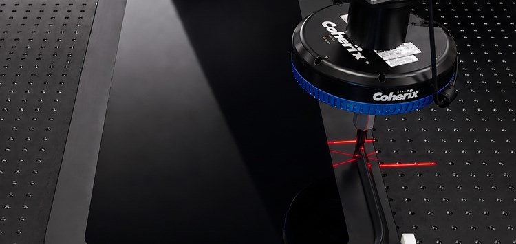

Der 3D GlassMaster Tracker ermöglicht die 100-%-Inline-Echtzeitinspektion und adaptive Prozesssteuerung bei der sicherheitskritischen Klebstoffapplikation (Bild: Coherix)

Im Gegensatz zu herkömmlichen Inspektionssystemen, die Fehler erst nach der Klebstoffapplikation erkennen, verfolgt der GlassMaster Tracker die Bauteile während des gesamten Applikationsprozesses und passt die Roboterbahn in Echtzeit automatisch an. Durch die Erfassung von bauteilabhängigen Abweichungen und die automatische Kompensation von Unterschieden in der Glasgeometrie und der Form von Batterieabdeckungen reduziert das System Prozessschwankungen und Produktionsstillstände, die durch eine erneute Programmierung der Roboter entstehen könnten. Gleichzeitig verbessert es die Produktqualität und trägt dazu bei, Leckagen sowie kostenintensive Nacharbeiten zu vermeiden.
