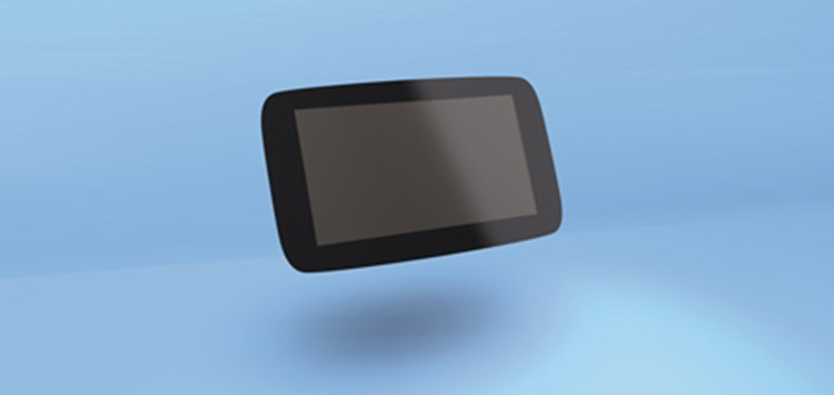

Displays sind allgegenwärtig – für die Verklebung der Rahmen eignen sich unterschiedliche Klebstoffe (Bild: DELO)
