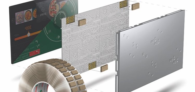

Neue Klebebänder für die Erdung (Bild: Lohmann GmbH & Co KG )
17.04.2023 Selbstklebende elektrisch leitfähige Schäume
Mit zwei elektrisch leitfähigen, einseitig klebenden Schäumen für die einfache Erdung oder Kontaktierung elektronischer Bauteile (für niedrige Ströme), u.a. im Bereich der E-Mobilität, der Medizintechnik, gedruckter Elektronik oder in Smart Homes, ergänzt Lohmann sein Portfolio.
Die beiden neuen Produkte DuploCOLL® 28502 EC und DuploCOLL® 28504 EC (Electrically Conductive) erweitern das Portfolio elektrisch leitfähiger Klebebänder. Die Konstruktion aus einem weichen, elektrisch-leitfähigen Schaum und einem ebenfalls elektrisch-leitfähigen Acrylatklebstoff sorgt für die Erdung und die zuverlässige, passgenaue Klebung des Tapes innerhalb des Bauteils. Die einseitig klebenden Tapes sind in 2 und 4 mm Dicke verfügbar und lassen sich leicht stanzen und applizieren.  Die Hightech-Schaumstoffe sind technisch so eingestellt, dass die Rückstellkraft bei Komprimierung des Schaums so gering ist, dass dieser auch bei druckempfindlichen Bauteilen ohne unerwünschte Nebeneffekte, wie z.B. dem Mura-Effekt in einem Display, eingesetzt werden kann.
