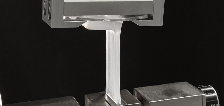

Haftungstests zeigen, dass der neue selbsthaftende Silikonkautschuk ELASTOSIL® LR 3078 auf Polycarbonat ohne Vorbehandlung exzellent haftet (Bild: WACKER)

Mit ELASTOSIL® LR 3078 erweitert das Unternehmen sein Portfolio der selbsthaftenden Flüssigsilikonkautschuke um eine Produktreihe, die speziell auf Polycarbonat haftet. Die Typen dieser Reihe sind so formuliert, dass sich während der Vulkanisation eine chemische Haftung zum Substrat aufbaut, nicht jedoch zum Formwerkzeug der Spitzgießmaschine. Hierzu nutzt man eine neu entwickelte und patentierte Selbsthaftungstechnologie, die ohne den Einsatz von Bisphenol-A-haltigen Strukturen auskommt. Mit dem Verzicht auf diese Substanzklasse erhöht das Unternehmen die Arbeitssicherheit und trägt zum Verbraucherschutz bei.
Alle Typen der neuen Produktreihe lassen sich problemlos im 2K-Spritzgießverfahren verarbeiten. Sie enthalten keine Substanzen, die während der Verarbeitung zur Bildung von festen Ablagerungen im Formwerkzeug führen können. Dies stellt einen unterbrechungsfreien Lauf der Spritzgießmaschine sicher. Weil die neuen Flüssigsilikontypen schnell vernetzen, ergeben sich darüber hinaus beim Spritzgießen sehr kurze Zykluszeiten. Zudem können auch Artikel mit komplizierten geometrischen Formen in hoher Präzision erzeugt werden, ohne dass eine Nachbearbeitung notwendig ist. Damit eröffnet ELASTOSIL® LR 3078 Wege zur weiteren Miniaturisierung von Polycarbonat-Silikon-Verbundbauteilen und zu völlig neuartigen Produktdesigns.
Die Produktreihe umfasst die Härtegrade 20 bis 70 Shore A und deckt damit den gesamten Härtebereich ab, der für die Weichkomponente der Verbunde wichtig ist. Alle Typen sind transluzent und können beliebig eingefärbt werden. Ihre Vulkanisate zeichnen sich durch sehr gute mechanische Eigenschaften aus. So erreichen sie außerordentlich geringe Druckverformungsreste und eignen sich optimal für Dichtungsanwendungen: Wird ein Formkörper aus dem Material bei hohen Temperaturen zusammengepresst und anschließend wieder entspannt, bleibt aufgrund seiner Elastizität nur eine geringe Verformung zurück. Dichtlippen aus dem Material bleiben daher lange funktionstüchtig.
Die Vulkanisate von ELASTOSIL® LR 3078 sind biokompatibel gemäß ausgewählter Tests nach DIN ISO 10993 und US Pharmacopeia Kapitel <88>, Class VI. Auch können sie wiederholt bei 134 °C dampfsterilisiert werden, ohne dass sich die mechanischen Eigenschaften und die Haftung auf Polycarbonat verschlechtern. Die neuen Flüssigsilikone eignen sich daher auch zur Fertigung von 2K-Bauteilen für medizintechnische Geräte.
