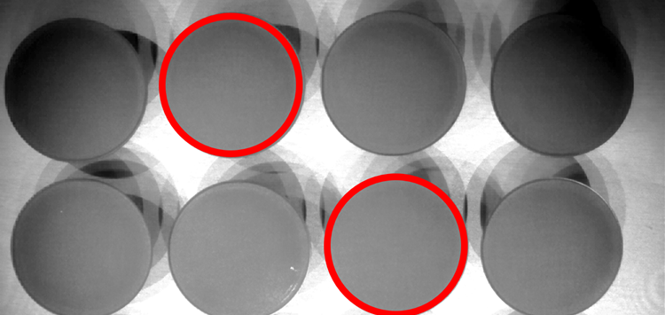

Mit dem neuen Messsystem auf Dichtheit geprüfte Kaffeekapseln. Undichte Produkte werden automatisiert erkannt und markiert (Bild: Luis Wachter, SKZ)

Bereits im Jahr 2022 wurde dieses bildgebende Verfahren am SKZ grundlegend konzipiert und seither weiter optimiert. Es ermöglicht in Sekundenschnelle eine verlässliche Prüfung und Auswertung der Dichtheit von Verpackungen und Behältern – unabhängig von Materialkombinationen, Farben oder Geometrien.
Ob Glas, Kunststoff oder Metall – das neuartige Messsystem prüft alle Materialkombinationen mit höchster Präzision und ohne Einschränkungen durch Einfärbungen. Damit eignet es sich besonders für Branchen, in denen dichte Verpackungen essenziell sind, wie z.B. die Lebensmittel-, Medizin- und Kosmetikindustrie. Kleinste Undichtigkeiten können zu vorzeitigem Verderb, Unzufriedenheit bei Kund:innen oder sogar zu Gesundheitsrisiken führen. Das neue Prüfsystem bietet hier eine schnelle, zuverlässige und wirtschaftliche Lösung.
Kurze Messzeiten und die berührungslose Messung ermöglichen eine 100%-Inline-Messung. Damit wird eine eindeutige Nachverfolgbarkeit  bei gleichzeitiger objektiver, konstanter und personalarmer Prüfung gegeben. Durch die vollständige Dichtheitsprüfung können Fehler in der Produktion frühzeitig erkannt und behoben werden, wodurch Ausschuss oder gar Reklamationen vermieden werden. Dies reduziert Kosten und leistet einen wesentlichen Beitrag zur nachhaltigen Produktion und zu nachhaltigem Konsum. Im Gegensatz zu herkömmlichen Methoden wie Wasserbad-, Druck- oder Testgasprüfungen, die oft zeitaufwändig und kostenintensiv sind, ermöglicht das neue Messsystem eine sofortige und zerstörungsfreie Analyse. Durch die kompakte Bauweise ist es mobil einsetzbar und kann problemlos in bestehende Produktionsprozesse integriert werden.
