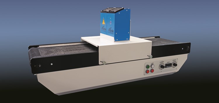

Das Transportband Convey LED wurde speziell für die Produktion von Kleinserien oder den Einsatz im Labor entwickelt (Bild: Hönle AG)

Mit vielen Arten von LED-UV-Geräten, insbesondere aber mit den Hönle LED-Aushärtegeräten mit integrierter Steuerung (IC), kann der Convey LED bestückt werden. Das Transportband wurde speziell für die Produktion von Kleinserien oder den Einsatz im Labor entwickelt. Die Förderbandbreite reicht von 110 bis 520 mm. Die Durchlaufhöhe kann ebenso wie die Bahngeschwindigkeit beliebig eingestellt werden. Das temperatur- und UV-beständige Glasgewebeband mit Ansaugung sorgt für eine stabile Lage des Materials.
