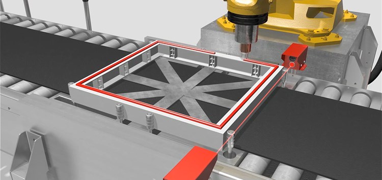

Obwohl der erste Fokus auf dem Haushaltsgerätebereich liegt, eignet sich der Klebstoff auch für viele weitere industrielle Anwendungen, in denen schnelle Bauteilbewegungen und Rework-Möglichkeiten entscheidend sind (Bild: Henkel Adhesive Technologies)
