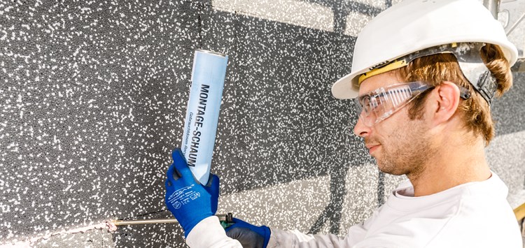

Wie für die Montage von Dämmplatten an Wänden werden auch auf Flachdächern Dämmplatten mit Spezialschäumen montiert und die Stoßfugen verklebt (Bild: PDR Recycling GmbH + CO KG)

Bei der energetischen Sanierung von Flachdächern können die Hartschaum- oder Mineralfaserdämmstoffe auf verschiedene Weisen befestigt werden. Die Befestigung mittels eines speziellen Schaumklebstoffes spart allerdings Zeit und der Untergrund muss nicht durchbohrt werden.
Wird eine Verklebung mit PU-Schaumklebstoffen gewählt, ist die Zeitspanne für die Befestigung viel konstanter und besser zu kalkulieren als bei der Befestigung mit Schrauben. Unabhängig vom Untergrund dauert die Befestigung dann ca. 1 min. Während dieser Verarbeitungszeit des klebfähigen Schaums können Verarbeitende die Platte befestigen und justieren. Unebenheiten des Untergrunds bis zu 1 cm Schichtdicke können ausgeglichen werden. Auch die Stoßfugen lassen sich mit dem PU-Schaum verkleben. Nach etwa weiteren 45 min ist der Schaum so fest, dass die Dämmstoffplatte wieder betreten werden darf und die nächsten Arbeitsschritte durchgeführt werden können. Die genauen Zeiten können von Schaum zu Schaum etwas variieren und sind maßgeblich von den Umgebungsbedingungen wie Temperatur und Feuchtigkeit beeinflusst. Auskunft zum verwendeten Produkt gibt das Produktdatenblatt. Der bei einer Verklebung für Dichtigkeit mitverantwortliche Untergrund muss nicht durchbohrt werden. Moderne Schraubsysteme verschließen das gebohrte Loch i.d.R. selbstständig, doch die Bitumenschicht oder die Dampfsperre werden erstmal verletzt. Wird dabei nicht fachgerecht gearbeitet, können Schäden der Dachkonstruktion folgen. Bei den Rand- und Eckbereichen eines Daches dürfen nur speziell für diesen Zweck entwickelte Spezialschäume verwendet werden. In den Produktdatenblättern dieser Schäume finden sich exakte Mengenangaben zur Dosierung. Sie sind gestaffelt nach Gebäudekategorien, Windzonen und Gebäudehöhe. So genügen im Innenbereich eines Daches z.B. drei Stränge mit einem Durchmesser von ca. 30 mm/m2, während im Eckbereich mehr Stränge erforderlich sind.
Die speziellen Klebschäume für Flachdächer eignen sich für die handelsüblichen Dämmstoffplatten aus PU- oder Polystyrol-Hartschaum sowie für Phenolharz- und Mineralfaserdämmstoffe. Der Schaum haftet auf allen üblichen Untergründen. Nicht geeignet sind glatte Polyethylen- oder Silikonuntergründe sowie geschmierte und geölte Untergründe. Der Untergrund sollte außerdem keine Rückstände von Trennmitteln aufweisen.
