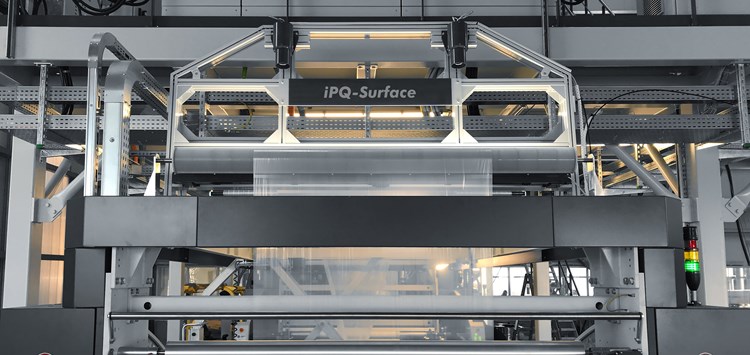

Oberflächeninspektionssystem iPQ-SurfaceFILM für Kunststoffe und Folien (Bild: BST GmbH)

Erstmalig wird das Oberflächeninspektionssystem iPQ-SurfaceFILM als Applikation speziell für Kunststoffe und Folien gezeigt. Es zeichnet sich durch das neu entwickelte intuitive Bedienungskonzept sowie ein gutes Preis-Leistungsverhältnis aus. Das Unternehmen zeigt neben dem auf die Verarbeitung von Folien optimierten Oberflächeninspektionssystem iPQ-Surface auch vielschichtige Lösungen zur Qualitätssicherung bedruckter Materialien sowie Bahnlaufregelsysteme mit variabler Sensorik und höchster Präzision. Zudem zeigt BST mit SMARTData die Möglichkeiten der schnittstellenoffenen Digitalisierung von Produktionsprozessen. SMARTData ermöglicht das Sammeln, Analysieren und Verarbeiten von qualitätsrelevanten Daten über jegliche Prozessgrenzen hinaus. Damit gibt man Antworten auf zentrale Problemstellungen der Kreislaufwirtschaft und erklärt vor Ort den Bezug zu Qualität, Effizienz und Kostenoptimierungen.
Temperaturschwankungen im Extrusionsprozess oder äußere Einflüsse können dazu führen, dass die produzierte Folie Materialfehler aufweist. Mit dem BST-Oberflächeninspektionssystem iPQ-SurfaceFILM werden Qualitätsabweichungen zuverlässig erkannt und positionsgenau dokumentiert. Diese Qualitätsdaten lassen sich für nachgelagerte Prozesse, wie z.B.  dem Ausschleusen von Fehlstellen, nutzen. Die Software bietet zahlreiche Schnittstellen zur einfachen Integration in Industrie 4.0-Umgebungen und trägt so unmittelbar zur Prozessverbesserung bei.
