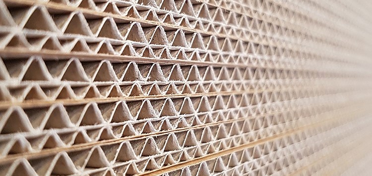

Durch Proteinklebstoffe könnte der Herstellungsprozess von Wellpappe energiesparender werden (Bild: LordPeppersBest auf Pixabay)
