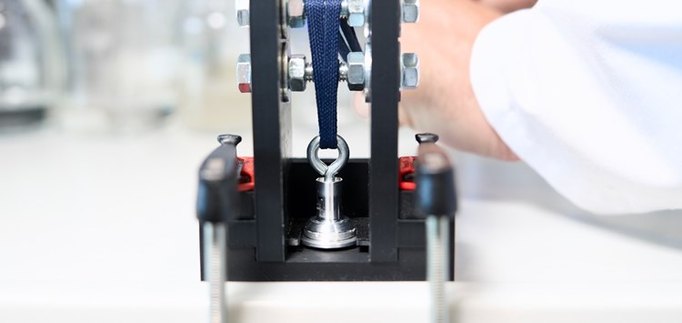

Kleben auf Knopfdruck: Am Demonstrator lässt sich die Haftwirkung der Klebstoffkapseln direkt testen (Bild: Fraunhofer IAP / Romina Schönefeld)

Ein neuer Ansatz aus der Mikroverkapselung soll diese Schritte vereinfachen. Am Fraunhofer IAP werden im Rahmen des Fraunhofer-Clusters Programmierbare Materialien CPM mikroskopisch kleine Kapseln entwickelt, die Komponenten eines 2K-Klebstoffs einschließen. Diese kann man sich wie viele winzige Reservoirs für Klebstoff vorstellen. In jeder Kapsel ist eine der beiden Komponenten eingeschlossen. Solange die Kapseln intakt sind, bleibt das System inaktiv. Wird Druck ausgeübt, zerplatzen die Kapseln. Die Komponenten treffen aufeinander und der Klebstoff vernetzt. So entsteht genau an der Kontaktfläche eine feste Verbindung. Diese Vernetzung geschieht bei Raumtemperatur. Zusätzliche Erwärmung oder weitere Aushärtungsschritte sind nicht notwendig.
Die technische Herausforderung liegt dabei in der Verkapselung selbst: 2K-Klebstoffe sind reaktive Materialien und können mit den Chemikalien reagieren, die während der Herstellung der Kapselhülle eingesetzt werden. Die Forschenden können die Kapselchemie aber äußerst präzise einstellen. Dadurch bleiben die Klebstoffkomponenten aktiv, werden zuverlässig eingeschlossen, können gelagert und verarbeitet werden und sich beim Verpressen gezielt öffnen.
