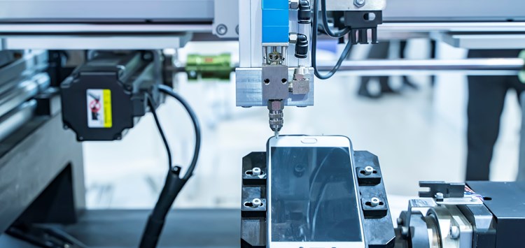

Der Primerauftrag verliert mit der richtigen Jet-Dosiertechnologie seinen Schrecken (Bild: istockphoto_kynny)

Der Auftrag mit dem Jetventil PDos X1 von perfecdos löst nahezu alle Primer-Probleme in der Praxis. Durch seine hohe Dosiervolumengenauigkeit – die Wiederholgenauigkeit des Jetventils liegt i.d.R. bei 99% – sind Fehler durch abweichende Primermengen nahezu ausgeschlossen. Der optimale Materialeinsatz spart nicht nur Geld, sondern dient auch dem Gesundheitsschutz. Linien werden bei diesem Dosierverfahren dadurch erzeugt, dass ein Punkt neben dem anderen mit einer sehr hohen Frequenz – bis zu 300 Hz – gesetzt wird. Das erlaubt u.a. eine einfache Programmierung des Dosiersystems für Rampen oder Kurven. Beim Jetten entfallen zudem der Justierhub und die zusätzliche Bewegung des Applikators, was zu deutlich kürzeren Taktzeiten als beim Kontaktdosieren führt. Auch Bauteil- und Positionstoleranzen sind bei diesem Verfahren weniger kritisch. Da das Ventil direkt von der Anlagensteuerung aus angesteuert werden kann, haben Anwendende ein hohes Maß an Flexibilität hinsichtlich der Variantenvielfalt der zu produzierenden Baugruppen. Das ist gerade in der Elektronikfertigung in Europa ein zentraler Aspekt.
Darüber hinaus ist beim Jetten eine einfache und optimale Prozessüberwachung mit Lichtschranken zu realisieren. Dies ist beim Kontaktdosieren nicht möglich. Dort muss eine teure optische Prozesskontrolle eingesetzt werden. Die Laserlichtschranke von perfecdos überwacht jedes Tröpfchen, das die Schranke passiert – auch transparente, extrem kleine und/oder extrem schnelle Tröpfchen. Die Sensoren der Lichtschranke werden automatisch gereinigt, sodass Verschmutzungen keine Fehlfunktionen verursachen.
Das präzise kontaktlose Dosieren mit dem Jetventil PDos X1 trägt den Primer dort auf, wo er benötigt wird. So lässt sich bei gesteigerter Produktqualität nicht nur Geld sparen, auch das geringere Gesundheitsrisiko durch die Vermeidung von Overspray und damit niedrigere Investitionen in den Gesundheitsschutz werden immer wichtiger.
