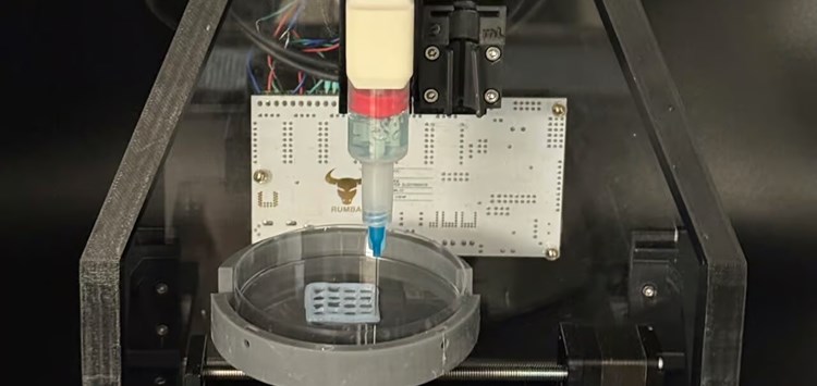

Ziel des Projekts ist es, die Druckpräzision und Reproduzierbarkeit weiter zu verbessern und gleichzeitig ein besseres Verständnis dafür zu gewinnen, wie sich das Dosierverhalten auf die Qualität biogedruckter Strukturen auswirkt (Bild: ÉTS)

Extrusionsbasiertes 3D-Bioprinting hat sich zu einem wichtigen Werkzeug in der regenerativen Medizin und im Tissue Engineering entwickelt. Die Verarbeitung moderner Biomaterialien stellt jedoch hohe Anforderungen an den Druckprozess, insbesondere wenn eine präzise und reproduzierbare Materialablage erforderlich ist. Vor diesem Hintergrund integrierten Forschende des Biomaterials and Biofabrication Laboratory an der École de technologie supérieure (ÉTS) in Montreal, Kanada, einen Puredyne®‑Druckkopf von Viscotec in ihre bestehende Bioprinting-Plattform.
Im Mittelpunkt der Arbeiten stehen geschäumte Hydrogele, eine vielversprechende Klasse von Biomaterialien für das Tissue Engineering und die regenerative Medizin. Ihre poröse Struktur kann den Transport von Sauerstoff und Nährstoffen unterstützen und günstige Bedingungen für Zellwachstum und Gewebeentwicklung schaffen. Gleichzeitig stellen diese Materialien hohe Anforderungen an den Druckprozess. Aufgrund ihres komplexen viskoelastischen Verhaltens lassen sie sich nur schwer konstant verarbeiten. Bereits geringe Schwankungen im Materialfluss können die Ablage der Filamente beeinflussen und damit die Geometrie sowie die Qualität der gedruckten Struktur verändern.
Gerade deshalb eignen sich geschäumte Hydrogele besonders gut, um die Leistungsfähigkeit moderner Dosiertechnologien unter anspruchsvollen Bedingungen zu bewerten. Anstatt ein neues Bioprinting-System zu entwickeln, integrierte das Forschungsteam den Puredyne®‑Druckkopf in die vorhandene Druckplattform. Dafür waren sowohl mechanische als auch softwareseitige Anpassungen erforderlich. Zur sicheren Befestigung des Druckkopfs entwickelte das Team eine individuelle Halterung, die im 3D-Druckverfahren hergestellt wurde. Zusätzlich wurden Software-Routinen programmiert, um die Kommunikation und Steuerung über die bestehende Betriebsumgebung des Druckers zu ermöglichen.
Ein zentrales Ziel des Projekts bestand darin, den Materialfluss während des Druckprozesses präzise zu steuern. Bei konventionellen Extrusionsverfahren kann – insbesondere bei hochviskoelastischen Formulierungen – unerwünschter Materialaustritt nach dem eigentlichen Dosiervorgang auftreten. Was wiederum die Druckgenauigkeit beeinträchtigen und damit die Übereinstimmung zwischen digitalem Design und gedruckter Struktur verringern kann.
Im Gegensatz zu druckluftbetriebenen Extrusionssystemen arbeitet der Puredyne®‑Druckkopf auf Basis des Endloskolben-Prinzips und fördert das Material volumetrisch. Das System ist für scherarmes, pulsationsfreies Dosieren über einen großen Viskositätsbereich ausgelegt und ermöglicht eine hochgradig reproduzierbare Materialabgabe mit kontrolliertem Start und Stopp des Materialflusses. Auf diese Weise lässt sich unerwünschter Materialaustritt zwischen einzelnen Druckbewegungen reduzieren.
Die Integration des Puredyne®‑Druckkopfs zeigt bereits vielversprechende Ergebnisse. Obwohl die quantitative Auswertung noch nicht abgeschlossen ist, beobachtete das Forschungsteam einen saubereren Start und Stopp des Materialflusses, einen geringeren Materialnachlauf nach der Extrusion sowie eine präzisere Ablage. Dadurch konnte die Übereinstimmung zwischen geplanter und gedruckter Gerüstgeometrie verbessert werden. Die Forschenden erzielten eine höhere Formtreue und besser reproduzierbare Druckergebnisse.
Ferner verdeutlichte das Projekt die Bedeutung der Dosierdynamik für Bioprinting-Anwendungen. Die Forschenden stellten fest, dass die Steuerung des Materialflusses, insbesondere beim Wechsel zwischen Extrusions- und Nicht-Extrusionsphasen, einen wesentlichen Einfluss auf die Druckgenauigkeit bei der Verarbeitung geschäumter und anderer viskoelastischer Hydrogele hat.
Für die ÉTS erweitert die Integration des Puredyne®‑Druckkopfs die Möglichkeiten, Biomaterialien mit hohen Anforderungen an Flussstabilität und Dosiergenauigkeit zu untersuchen. Gleichzeitig schafft die verbesserte Prozesskontrolle eine robuste Grundlage für zukünftige Forschungsarbeiten im Bereich der Biofabrikation.
Das Projekt zeigt zudem, wie sich industrielle Präzisionsdosiertechnik erfolgreich auf biomedizinische Anwendungen übertragen lässt. Da die Biofabrikation zunehmend komplexere Materialien und Strukturen verarbeitet, wird eine zuverlässige und reproduzierbare Materialablage immer wichtiger für Prozessstabilität und Produktqualität.
Ferner verdeutlicht das Projekt, wie sich ein Präzisionsdruckkopf in bestehende Bioprinting-Plattformen integrieren lässt. Gleichzeitig werden mögliche Einsatzfelder der Präzisionsdosiertechnik in der Laborautomatisierung, der modernen Biofabrikation und zukünftigen biomedizinischen Fertigungsprozessen aufgezeigt. Aufbauend auf den bisherigen Ergebnissen plant das Forschungsteam, ein breiteres Spektrum an Biomaterialien zu untersuchen, darunter auch zellbeladene Hydrogele. Künftige Arbeiten werden sich auf die quantitative Bewertung von Druckgenauigkeit und Wiederholbarkeit sowie auf Untersuchungen zur Biokompatibilität und Zellviabilität konzentrieren. Weiterhin soll die Herstellung größerer und komplexerer dreidimensionaler Strukturen evaluiert werden. Versuche mit zellbeladenen Materialien sollen zeigen, inwieweit die scherarme Dosierung die gewünschte Druckleistung unterstützt und gleichzeitig die Zellviabilität erhält.
