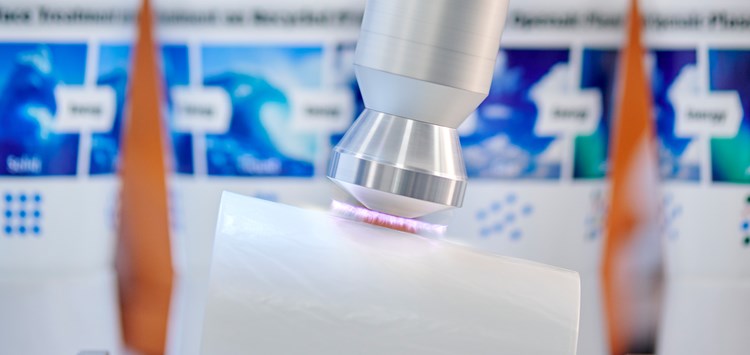

Projekt mit Arburg: Recycelte Polypropylen-Trinkbecher werden durch eine Openair-Plasma-Vorbehandlung für den UV-Digitaldruck vorbereitet, so wird ohne den Einsatz zusätzlicher Chemikalien eine brillante und beständige Bedruckung erreicht (Bild: Plasmatreat GmbH)

Mithilfe von Openair-Plasma (Atmosphärendruckplasma) lassen sich Oberflächeneigenschaften von Kunststoffen verändern. Die Aktivierung, die entsteht, wenn der Plasmastrahl auf Oberflächen trifft, optimiert die Benetzbarkeit und bewirkt eine signifikante Steigerung der Adhäsionsfähigkeit. Diese führt zu einer langzeitstabilen Haftfestigkeit von Klebstoffen, Farben, Lacken, Flüssig- oder Feststoffdichtungen. PlasmaPlus, ein weiteres Verfahren, ermöglicht es darüber hinaus, Kunststoffe mit einer Nanobeschichtung zu versehen, die die Haftung von Klebstoffen verbessert und gleichzeitig auf umweltschädliche Chemikalien wie Primer verzichtet.
