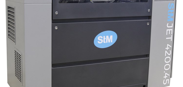

STM JET 4200.45 Hochdruckpumpe (Bild: STM Stein-Moser GmbH)
26.01.2018 Noch effizienter Wasserstrahlschneiden
Die neu entwickelte STM JET Hochdruckpumpe 4200.45 mit einem max. Betriebsdruck von 4.000 bar und einer Fördermenge von 4,6 l/min bietet mehr Leistung, weniger Verschleiß und hohe Energieeffizienz beim Wasserstrahlschneiden.
Eine Wasserstrahl-Schneidanlage ist nur so gut wie ihre Hochdruckpumpe. Deshalb hat STM eine Hochdruckpumpe entwickelt, bei der Leistungsfähigkeit, Energieeffizienz und minimale Druckschwankungen im Fokus standen.Der Grundgedanke, Wasserstrahl-Schneidsysteme an die Anforderungen des Kunden organisch und modular anzupassen, um dadurch noch wirtschaftlicher und effizienter zu schneiden, lag auch dieser Entwicklung des Wasserstrahl-Schneidanlagen-Herstellers zugrunde. Besonderes Augenmerk wurde dabei auf konstanten Druck für eine hohe Schnittqualität gelegt. Ein Upgrade in Sachen Funktionalität bietet die optional erhältliche PressureSaver® Druckabsenkung für individuelle Highspeed-Druckverstellung bei jedem einzelnen Anschuss. Mit einer Leistung von 45 kW für 0,40 mm Wasserdüsen bietet die neue Pumpe dank des XL-Druckübersetzers um bis zu 35% mehr Schneidleistung. Der längere Hub sorgt für 20 % weniger Doppelhübe und damit längere Standzeiten bei den Dichtungen und Rückschlagventilen, und das bei gleicher Schneidleistung. Das schont das gesamte Hochdrucksystem.Durch den per Frequenzumrichter angesteuerten Asynchronmotor benötigt die STM JET 4200.45 20% weniger Strom im Regelbetrieb und ist dadurch sparsamer als vergleichbare Aggregate. Ein geringer Haltestrom bei geschlossenem Schneidventil und nur 1,5-facher Anlaufstrom runden das Energieeffizienz-Paket ab.Die Ist-Druckanzeige sorgt für eine konstante Drucksteuerung, eine Druckverstellung ist stufenlos aus der STM SmartCut Wasserstrahl-Schneidsoftware möglich. Die Druckschwankungen liegen bei nur 50 Bar oder 1,25%, was nicht nur die Hochdruck-Komponenten schont, sondern auch die Schnittgeschwindigkeit um 10% erhöht. Zum Vergleich: Bei konventionellen Pumpen schwankt der Druck um 120 Bar oder 3%.
In Sachen Funktionalität bietet die Hochdruckpumpe einige Features. Mit niedrigem Druck und hoher Literleistung sind Flächenabtrag und Gravur möglich. Die Pumpe eignet sich auch zum Suspensionsstrahlschneiden. Im Standard-Paket bereits enthalten ist eine Vordruckpumpe, ein Automatik-Stopp-Ventil, eine Ölfüllung, Spezialwerkzeug und ein Ersatzteilpaket. Für Profi-Anwender gibt es optional die PressureSave® Druckabsenkung. Mit dieser individuellen Highspeed-Druckverstellung kann nach jedem Anschuss sofort von Nieder- auf Hochdruck gewechselt werden.
