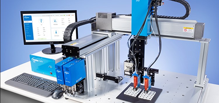

Das System verbindet Maschinenbediener über die HMI mit Echtzeit-Fertigungsinformationen, was einen datengesteuerten Produktionsprozess und höhere Produktionserträge und -effizienzen ermöglicht (Bild: Nordson EFD)

Hersteller können die Jet-Funktionen des Systems von Nordson EFD mithilfe von Industrial-Ethernet-Protokollen über eine Mensch-Maschine-Schnittstelle ihrer Wahl am Dosierpunkt verbinden, steuern und überwachen.
Bei den meisten automatisierten Produktionsmaschinen sind die Standard-Jetting-Controller an einer Schalttafel montiert, die sich nicht in unmittelbarer Nähe der Dosierstelle befindet. Mit dem PICO ® Nexμs™ Jetting-Controller entfallen umständliche Laufwege. Dank seiner kompakten 24-V-DIN-Schienen-Konstruktion lässt er sich leicht in einen vorhandenen Maschinenschrank einbauen und spart so wertvollen Platz in der Nähe des automatisieren Systems. Er eignet sich besonders  für Installationen mit mehreren Ventilen, bei denen der Platz in der Maschine begrenzt ist.
Der Controller verwendet Standard-Industrial-Ethernet-Protokolle wie PROFINET® und EtherNet/IP™ zur Kommunikation mit einere speicherprogrammierbaren Steuerung (SPS) oder anderen Anlagensteuerungen. Dies ermöglicht es den Herstellern, mehrere Jetsysteme über eine Mensch-Maschine-Schnittstelle (HMI) am Ort der Dosierung zu steuern. Die intuitive Webschnittstelle vereinfacht die Einrichtung, Programmierung und Überwachung. Hier werden Zyklus, Puls, Frequenz etc. für die Echtzeitkontrolle eingestellt. Für eine optimale Qualitätskontrolle kann zudem eine Historie der Dosierparameter gespeichert werden.
