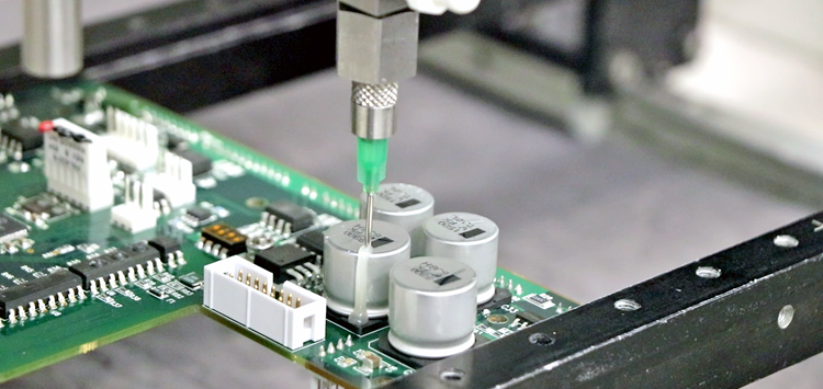

Robuster Klebstoff mit geringer Ausgasung für anspruchsvolle Militär- und Weltraum-Anwendungen (Bild: Dymax Europe GmbH)

Das Portfolio von Dymax wurde um den neuen 9773 Strukturklebstoff für PCBs erweitert. Das speziell entwickelte Material dient zum Schutz, zur Fixierung und zur Stabilisierung von Komponenten auf Leiterplatten in Satelliten, Raketen und weiteren Weltraumanwendungen.
Der Klebstoff 9773 ist gemäß NASA ASTM E595 für geringe Ausgasung zertifiziert und erfüllt die Anforderungen der Mil-Std 883 Methode 5011 hinsichtlich eines niedrigen Ionengehalts. Diese Standards tragen dazu bei, die Verunreinigung von Leiterplatten zu minimieren und sorgen für sauberere Boards sowie höhere Zuverlässigkeit unter extremen Bedingungen im Weltraum.
Die Aushärtung des Klebstoffs erfolgt bedarfsgerecht durch UV-Licht, wodurch Leiterplatten schnell und flexibel verarbeitet werden können – ohne das Stapeln, Lagern oder lange Warten auf das Aushärten alternativer Chemikalien wie 2K-Epoxide. Die schnellere Verarbeitung und geringere Durchlaufzeiten führen zu einer erhöhten Produktivität.
Der Klebstoff ist bis zu 72 h auf vertikalen Flächen standfest, kompatibel mit Jetting-Systemen für eine einfache Dosierung und eignet sich zum Verstärken, Fixieren oder Einkapseln von Leiterplattenkomponenten. Das Produkt entspricht außerdem der Norm ASTM E595 mit dem MAPTIS-Materialcode 09907.
