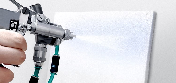

Der neue 2K-Klebstoff ermöglicht eine deutliche Effizienzsteigerung in der Polstermöbelfertigung (Bild: ZELU CHEMIE GmbH)

Für effiziente und sichere Verklebungen im Polstermöbelbereich hat die Zelu Chemie GmbH einen neuen, nur einseitig aufzutragenden 2K-Kontaktklebstoff auf den Markt gebracht. Das Produkt bietet eine sehr hohe Anfangsfestigkeit, um Substrate auch bei komplexen Geometrien dauerhaft zu verbinden. Weitere Vorteile sind deutlich bessere Eigenschaften hinsichtlich Arbeitsschutz und Umwelt sowie ein geringerer Platzbedarf in der Fertigung.
Höhere Anforderungen an den Arbeits- und Umweltschutz in der Polstermöbelproduktion führen zu strengeren Grenzwerten für Lösemittelemissionen. Die derzeit verfügbaren wasserbasierten Klebstoffe erweisen sich allerdings oft als unzureichend, besonders bei der Kompensation hoher Rückstellkräfte. Dies führt dazu, dass Herstellende weiterhin auf lösemittelhaltige Produkte angewiesen sind. Die neu formulierte, einseitig aufzutragende 2K-Dispersion bietet die benötigte sehr hohe Anfangsfestigkeit, wodurch eine lösemittelfreie Produktion umgesetzt werden kann. Auch für die Verklebung komplexer Geometrien ist das Produkt eine gute Lösung.
Der Umstieg auf den neuen Klebstoff lohnt sich nicht nur für Anwendende, die von lösemittelhaltigen Produkten wechseln, sondern auch für Verarbeitende von Dispersionen. Durch den einseitigen Klebstoffauftrag verringert sich das Auftragsgewicht um bis zu 30% gegenüber dem beidseitigen Auftrag. Dies führt zu einer erheblichen Kostensenkung bei gleichzeitig geringerem Platzbedarf in der Produktion. Zudem erfüllt der neue Kontaktklebstoff die hohen Anforderungen an Qualität und Langlebigkeit der Endprodukte. Er ermöglicht eine prozesssichere sowie qualitativ hochwertige Verklebung und verbindet die in der Möbelherstellung gängigen Oberflächen zuverlässig. Die Klebverbindung ist korrigierbar und trotz ihrer hohen Festigkeit sehr flexibel.
Die Implementierung in bestehende Produktionsprozesse kann bei Anwendenden, die bereits wässrige Produkte verwenden, in den meisten Fällen ohne große Anpassung erfolgen, da die vorhandene Infrastruktur weiterverwendet werden kann. Beim Wechsel von lösemittelhaltigen zu lösemittelfreien Klebstoffen bleibt der Arbeitsablauf größtenteils unverändert, was einen nahtlosen Übergang ermöglicht. Die Expert:innen von Zelu bieten für den Umstieg eine individuelle Beratung hinsichtlich der Auswahl passender Sprühpistolen und der Anpassung des Verarbeitungsprozesses an.
