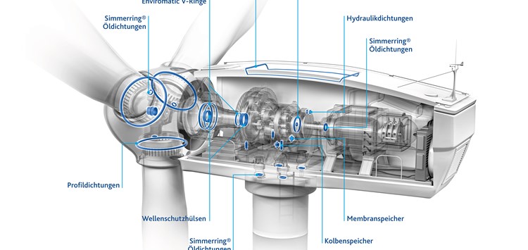

Für Windturbinen steht ein großes Produktportfolio zur Verfügung (Bild: Freudenberg Sealing Technologies)
