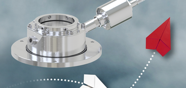

Neue patentierte Alternative zu Packungssystemen und Gleitringdichtungen
Mehr zu diesem Packungs-System auf dem METAX-Online-Forum am 27.11.2024 (Bild: Metax)
24.10.2024 Neue patentierte Alternative zu Packungssystemen und Gleitringdichtungen
Mit dem neuen, flexiblen Packungs-System RaXa zur Abdichtung rotierender Wellen in langsam laufenden Maschinen bietet METAX ein technisch dichtes System mit deutlich verlängerten Wartungsintervallen im Vergleich zu bisherigen Systemen.
Das flexible Packungs-System unterscheidet sich grundlegend von herkömmlichen Dichtungen. Es verzichtet auf hochpräzise Dichtflächen oder Federn und beinhaltet keine zerbrechlichen Komponenten in der Patrone. Stattdessen wird eine flexible Dichtungsmasse (Sperrmedium mit Schmier- und Dichteigenschaften) eingesetzt, die durch einen gasbetriebenen Kolben im Booster unter Druck gesetzt wird, der dauerhaft höher als der abzudichtende Druck in der Maschine ist. Das ist das Sperrsystem der Dichtung. Enganliegende Buchsen an beiden Enden der Dichtung verhindern das Austreten der Dichtungsmasse. Die Dichtungsmasse selbst bleibt stationär, während sich die Welle dreht. Diese Konstruktion eliminiert die Notwendigkeit einer rotierenden Dichtungsfläche und bietet stattdessen einen flexiblen, stationären Sitz für die Welle. Die Wellenschutzhülse ist so gestaltet, dass sich radial und axial wirkende Dichtflächen ergänzen und die Dichtfunktion unterstützen.
Das flexible Packungs-System ist in verschiedenen Materialien verfügbar und jede Komponente kann einzeln ausgetauscht werden. Vollständig geteilte Dichtungen sind für Anwendungen erhältlich, bei denen das Entfernen von Lager oder Antrieb zur Installation der Dichtung schwierig ist.  Weitere Optionen sind integrierte Wälzlager, nachgiebige Verbindungstücke zum Ausgleich hoher Wellenverlagerungen sowie verschiedene Kühlungsmöglichkeiten bei erhöhten Temperature
