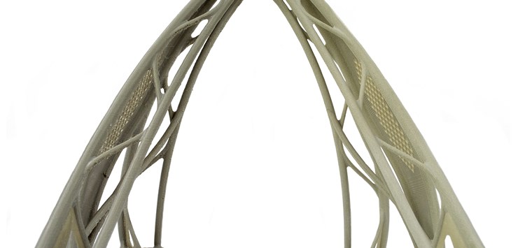

Bauteil aus PAEK-Material für das Lasersintern (Bild: Victrex Europa GmbH)

Für die additive Fertigung hat Victrex ein hochfestes PAEK-Material für das Lasersintern und  für filamentbasierte Verfahren ein Filament mit höherer Festigkeit in Z-Richtung und besserer Druckbarkeit im Vergleich zu bisherigen PAEK-Materialien entwickelt.
Die Vorteile der additiven Fertigung können dazu genutzt werden, um Kosten zu reduzieren, Markteinführungszeiten zu verkürzen und eine Produktion von Bauteilen zu ermöglichen, die zu komplex sind, um mit herkömmlichen Methoden hergestellt zu werden. Heute auf dem Markt befindliche PAEK-Werkstoffe werden zwar in einigen Anwendungen der additiven Fertigung verwendet, konzipiert wurden sie jedoch für konventionelle Fertigungsverfahren wie Zerspanen oder Spritzgießen. Daher besitzen sie einige Merkmale, die für additive Herstellungsverfahren nicht optimal sind. Eine erste Generation von PAEK-Material für das Lasersintern kann nur in sehr geringem Umfang recycelt werden und erfordert einen nahezu vollständigen Austausch des Druckbetts mit neuem Pulver. Derzeit verfügbare PEEK-Filamente für 3D-Druck weisen eine schlechte Haftung zwischen den Schichten auf, was zu einem Verlust der Festigkeit in Z-Richtung führt.
Eine neue Technologie ebnet den Weg für eine vielversprechende Zukunft von PAEK in der additiven Fertigung. Die Arbeit am Pulverrecycling beim Lasersintern mit den neu entwickelten Polymertypen ist gut verlaufen. Im Vergleich zu Testkomponenten, die aus teilweise recyceltem Pulver hergestellt wurden, sind keine messbaren Eigenschaftsverluste festgestellt worden. Man geht davon aus, dass es möglich sein wird, das gesamte nicht gesinterte Pulver nach dem Fertigungsprozess wiederzuverwenden. Dadurch können Materialkosten erheblich reduziert werden im Vergleich zu aktuellen PAEK-Materialien, bei denen bis zu 40% des Polymers Abfall sind und nicht recycelt werden können.
