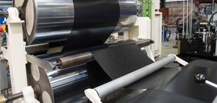

EPDM-Mischungsserie (Bild: Gummiwerk KRAIBURG GmbH & Co. KG)
