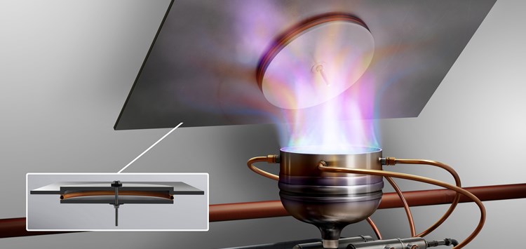

Hitzebeständiges Material im Test (Bild: Freudenberg Sealing Technologies GmbH & Co. KG)

Für einen internationalen Automobilhersteller hat Freudenberg einen Werkstoff für das Batteriegehäuse von Elektrofahrzeugen entwickelt, der auch die strengen Entflammbarkeitsstandards in China erfüllt. Die Basis dafür sind die hitzebeständigen Materialien des Unternehmens für die Luft- und Raumfahrtindustrie.
Dank eines erfolgreichen Know-how-Transfers gelang es, gemeinsam mit den Ingenieuren aus Tillsonburg (Kanada), die Werkstoffe und Komponenten für die Luft- und Raumfahrtindustrie herstellen, ein neues Material auf Silikonbasis zu entwickeln. Dieses entspricht der internationalen Norm zur Entflammbarkeit für Elektrofahrzeuge in China. Die Norm verlangt, dass sich Materialien nach dem Kontakt mit einer Flamme sofort selbst löschen.
Freudenberg verfügt über bewährte Technologien, die in Luft- und Raumfahrt-Anwendungen die Brandübertragung vermeiden und Hitzeschutz bei extremen Betriebsbedingungen bieten. Das Unternehmen wendet in diesem Bereich internationale Brandschutz- und Entflammbarkeitsprüfstandards an, um die Zünd-, Brenn- oder Verbrennungseigenschaften seiner Werkstoffe zu bewerten. Diese Normen, die schon lange Teil der Forschung und Entwicklung in der Luft- und Raumfahrt sind, kommen jetzt auch in der Automobilindustrie zur Anwendung. Denn mit der Einführung von Lithium-Ionen-Batterien und anderen Antriebstechnologien für die Elektromobilität stieg auch der Bedarf an Materialien, die höhere Wärmemanagement-Standards erfüllen.
Zu diesem Zweck hat man begonnen, fortschrittliche Brandschutzmaterialien zu entwickeln, die über die aktuellen Kundenanforderungen hinausgehen. Diese Werkstoffe, die derzeit anspruchsvolle Feldversuche durchlaufen, können nicht nur im Brandfall ein Feuer eindämmen, sondern auch die Batterie und benachbarte Komponenten vor Temperaturen > 1000 °C schützen. Sie wurden entwickelt, um die strengsten Entflammbarkeitsprüfstandards zu erfüllen, und helfen den Automobilherstellern, Wärmemanagement und Insassensicherheit in ihren Fahrzeugen zu verbessern. So kann z.B. eines der von Freudenberg entwickelten neuen Materialien bis zu 15 min  lang verhindern, dass sich ein Brand in einem Fahrzeug ausbreitet.
